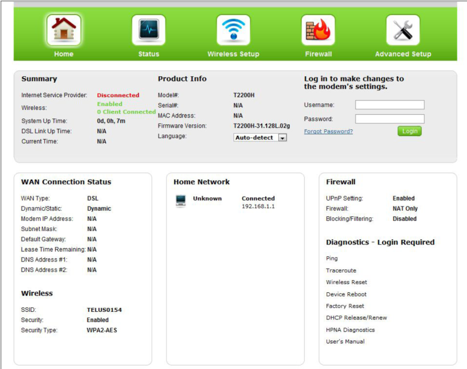

  1. Ouvrez votre navigateur web et entrez :
    1. Adresse : http://192.168.1.254
  2. Sur la page d'accueil de la passerelle :
    1. Connectez-vous avec vos identifiants
    2. Repérez l'icône "Configuration sans fil"
    3. Cliquez dessus

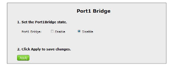

  3. Dans les paramètres :
    • Sélectionnez "Configuration avancée" à droite
    • Choisissez "Pont de port"
    • Activez l'option "Pont de port"
    • Cliquez sur "Appliquer"
