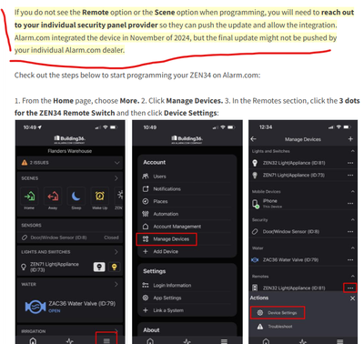

Après de nombreuses tentatives, j’ai finalement réussi à joindre le support technique lundi. Malheureusement, l’échange n’a pas été très concluant. Le technicien semblait peu familier avec les principes de la domotique Z-Wave. J’ai tenté à plusieurs reprises de lui expliquer la nature d’un interrupteur contrôleur de scènes Z-Wave, mais il ne semblait pas comprendre, répétant simplement que l’appareil n’était pas compatible.Or, selon le site d’Alarm.com, l’appareil est bel et bien pris en charge, et le fabricant, Zooz, fournit une procédure officielle pour l’ajouter. En somme, j’ai préféré ne pas insister davantage, conscient que cela ne mènerait probablement à rien.
D’après Zooz, ce type de problème survient lorsque l’application utilisée par le fournisseur n’est pas à jour avec la version actuelle d’Alarm.com. Dans ce cas, c’est au fournisseur Telus de envoyer une mise à jour pour permettre le bon fonctionnement de l’équipement.
Je joins une capture d’écran où le fabricant souligne clairement ce point.
